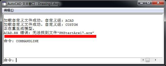

软件正常安装后,双击软件启动一闪而过,软件无法打开。

回帖时间:2015-07-24 10:29:59 2楼
1、单独打开CAD,在CAD命令行中输入OP ,弹出如下窗口。
2、双击图中pinming配置,确定后关闭CAD
3、重新打开CAD之后,键盘按F2,查看命令行中是否成功加载文件,如下图
4、如果加载不成功,那么请下载下面的附件vcredist_x86/64.exe并安装,之后重新打开BIM模板软件即可正常运行。
6、软件正常安装后,双击软件启动一闪而过。 1、单独打开CAD,在CAD命令行中输入OP ,弹出如下窗口。 2、双击图中pinming配置,确定后关闭CAD。 3、重新打开CAD之后,键盘按F2,查看命令行中是否成功加载文件,如下图 4、如果加载不成功,那么请下载下面的附件vcredist_x86/64.exe并安装,之后重新打开BIM模板软件即可正常运行。...阅读全文
