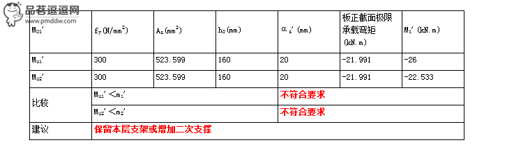

当前施工层每根立杆传递荷载怎么取值呢

这个计算结果不符合怎么处理?求高手指点
Ivan
回帖时间:2014-11-25 09:06:47 2楼
你好,这个取值的话是在你之前做的板模板计算书里面看的,你打开板模板计算书,可以看到里面有个立杆稳定性的验算,你就把那边的值取过来就好了,当你计算板模板时,如果计算依据选择的是JGJ130-2011,那么立杆稳定性验算还分顶部端与非顶部端,这时候,你取值就要去取非顶部端的

    嗯,如果说我们计算依据选择130-2011,那软件计算立杆稳定性的时候,就会根据130-2011里面提到的分顶部端与非顶部端来计算,只是说当我们在计算一般性楼盖验算时,这个每根立杆传递的荷载只要取立杆稳定性验算中的非顶部端那个值就可以了

    不对吧还有梁呢,是取梁模板吧
