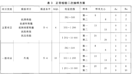

首先材料进场之后,针对扣件,我们需要检查它的力学性能,主要有几个方面:抗滑、抗破坏、扭转刚度、抗拉、抗压等,具体的性能要求可以参考下表:
这里抽查的比例要根据不同的项目和不同的批量范围来进行具体划分,我们可以参考下表:
需要注意的是采用的是随机的抽样方法,每批扣件数量需要大于280,但是如果扣件数量超过10000后,超过部分需要另作一批抽样。
