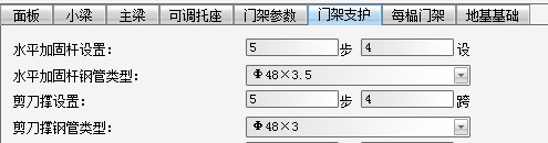

1、梁模板(门架)---门架支护---水平加固杆设置默认是5步4设是什么意思?与“建筑施工模板安全技术规范-JGJ162-2008”6.2.5之3.当门架支撑宽度为4跨及以上或5个间距及以上时,应在周边底层、顶层、中间每5列、5排在每门架立杆跟部设48mm×3.5mm通长水平加固杆,并应采用扣件与门架立杆扣牢。”表达方式不同,完全不是一个意思,很不好理解。请你详细解释,谢谢!
2、梁模板(门架)---门架支护---剪力撑设置设置默认是5步4设是什么意思?与“建筑施工模板安全技术规范-JGJ162-2008”6.2.4之5.满堂模板和共享空间模板支架立柱,1、当建筑层高小于8m时,在外侧周圈应设由下至上的竖向连续式剪刀撑;中间在纵横向应每隔10m左右设由下至上的竖向连续式剪刀撑,其宽度宜为4~6m,并在剪刀撑部位的顶部、扫地杆处设置水平剪刀撑(图6.2.4-1)。表达方式不同,完全不是一个意思,很不好理解。请你详细解释,谢谢!

这个位置参数理解结合 JGJT 128-2019 建筑施工门式钢管脚手架安全技术标准   P48页   两个三维详图 方便些。
