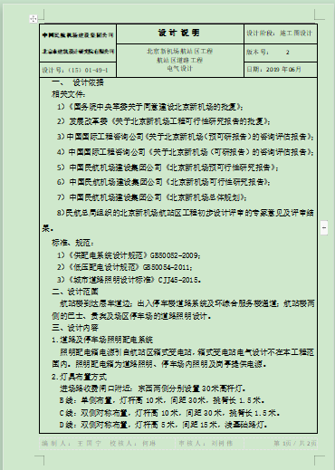

如果竣工图是用原设计出的施工图做为竣工图,设计说明是WORD版的A4纸大小,可以直接打印成蓝色A4纸吗?没有设计签字的那个图签
这样的可以交档案馆吗?
