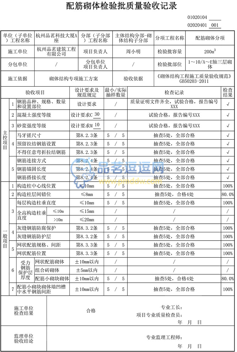

配筋砌体检验批质量验收记录表格示例——
配筋砌体检验批质量验收记录表格示例—
配筋砌体检验批质量验收记录表格填写说明——
【规范名称及编号】《砌体结构工程施工质量验收规范》(GB50203-2011)

评论列表
