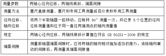

【多选】4.电机与减速机联轴器找正时,需测量的参数包括()。
A.径向间隙
B.两轴心径向位移
C.端面间隙
D.两轴线倾斜
E.联轴器外径
参考答案:B,C,D
答案解析:本题考查联轴器装配要求。P70,

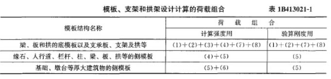

【单选】2.桥梁结构模板支架设计应考虑的荷载包括:①模板、支架和拱架自重;②新浇筑混凝土、钢筋混凝土或其他圬工结构物的重力;③施工人员和施工材料、机具等行走、运输或堆放的荷载;④振捣混凝土时产生的荷载;⑤新浇筑混凝土对侧面模板的压力;⑥倾倒混凝土时产生的水平荷载;⑦其他可能产生的荷载。其中现浇钢筋混凝土连续梁支架设计强度计算的荷载组合是()。
A.①+②+⑤+⑥+⑦
B.①+②+③+⑥+⑦
C.①+②+③+④+⑦
D.②+③+④+⑥+⑦
参考答案:C
答案解析:见教材【lB413021 常用模板、支架和拱架的设计】P135。
①模板、支架自重和拱架自重;
②新浇筑混凝土、钢筋、预应力筋或其他均工结构物的重力:
③ 施工人员及施工设备、施工材料等荷载;
④ 振捣混凝土时产生的振动荷载;
⑤ 新浇筑混凝土对模板侧面的压力;
⑥ 混凝土人模时产生的水平方向的冲击荷载;
⑦ 设于水中的支架所承受的水流压力、波浪力、流冰压力、船只及其他漂浮物的撞击力;
⑧ 其他可能产生的荷载,如风荷载、雪荷载、冬季保温设施荷载等。
