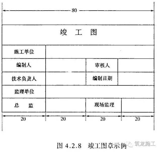

8、所有竣工图均应加盖竣工图章和设计出图专用章。竣工图的折叠方式要符合档案馆的要求(一般情况下是折成手风琴的样式,见下图1)竣工图章的基本内容应包括:“竣工图”字样、施工单位、编制人、审核人、技术负责人、编制日期、监理单位、现场监理、总监。
竣工图章应使用不褪色的红印泥,应盖在图标栏上方空白处。(图章示例见下图2)

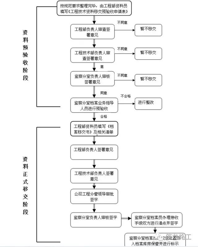

七.工程部移交资料流程
附件2:工程技术资料移交工作流程图
附件3:工程技术资料移交预验收申请表
