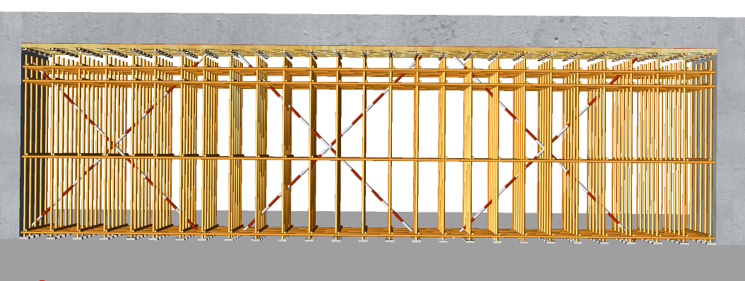

(二)、高支模概况
1、综合训练馆暨模拟街区
拟建建筑物地下1层,地上1层,框架结构,钢结构屋面。总建筑面积5242.85㎡,其中地下室面积1606.02㎡。基础形式为850厚筏板基础,剪力墙为800厚,6-7轴间有800宽后浇带。±0.000相当于绝对标高7.300M。
筏板面标高-5.190M,地下室顶板面标高大部分为-0.090M,层高5.10M,模板搭设高度4.40~4.85m。地下室顶板高支模范围见平面图。

水平剪刀撑和竖向剪刀撑按那个规范设置的?

博乐 2楼
像高支模,剪刀撑设置方面有什么要求吗?
2015-04-14 16:18:55 回复
  • 海豚
    2015-04-14 16:29:22
    这个根据规范的要求,JGJ130或者JGJ162
